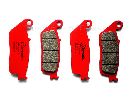

Qual acham as melhores pastilhas de travão?
Para além de votarem comentem qual o motivo:
:arrow: Avaliar relação Qualidade / Preço

Brembo em termos de qualidade e Braking em termos de preço/qualidade.
Já agora aproveito para indicar que todos os membros do fórum Hornet Portugal têm direito a desconto nestas duas marcas. ;)

Eu ate agora tenho usado os originais da onde Nissin.
Satisfeito, mas estou a pensar na próxima vez em Brembo ou Braking.
Tenho Brembo no carro e funciona bem e é bastante durável.

Posso pois, para a Hornet 600 de 2007:
_ Braking Sinterizadas topo de gama (Frente) - 31,90€ cada par
_ Braking Sinterizadas topo de gama (traseiras) - 29,90€ cada par
_ Braking Semi-metálicas (traseiras) - 26,90€ cada par

Da minha pouca experiência, qualquer uma das acima referidas deve ser boa... No meu caso estou atualmente a usar umas CL e não tenho razão de queixa.
A verdade é que o "comum dos mortais" não dá uso diário à moto para justificar umas pastilhas de travão de topo.
Nem em situação de condução em cidade se notará a diferença...
É a minha modesta opinião.

Não é bem assim, na minha opinião, tudo o que mexe com segurança deves investir no melhor, nunca se sabe se um dia aqueles milésimos de segundos não nos custam o bem mais precioso - a vida.
Dou-te um exemplo Archaeopteryx, andam por aí pastilhas que em seco travam razoavelmente bem mas em molhado a situação é bem diferente.

Atrás tenho as EBC HH e estou muito satisfeito, à frente tenho ainda as de origem NISSIN com quase 37.000Kms, e talvez opte pelas de origem à frente novamente...mas o preço... :roll:
Preço para as EBC HH - 29 € postas no sítio. 8)

Já tive EBC, CL e brembo.
Nunca nenhumas destas achei que eram más !

Na minha opinião as melhores de todas dentro do modelos sinterizados (parte de metal dourada), são as pastilhas de origem da Nissin. Para todos os tipos de condução (até pista) tem um comportamento estupendo, o único senão é o preço, muito caras mesmo.
Atenção que as pastilhas Nissin com o metal a azul NÃO SÃO sinterizadas, são de kevlar.
As Brembo só não são as melhores apenas por uma situação, depois de apanharem com agua algumas vezes fazem uma chiar muito pequeno a travar.
Em 90% dos meus clientes meto EBC HH, já usei na minha mota também e para uso normal e mesmo para conduções agressivas, nada a apontar, muito boas mesmo.
Branking penso estar ao mesmo nível das EBC, já montei também algumas pastilhas dessas em clientes e tem bom toque de travagem.
